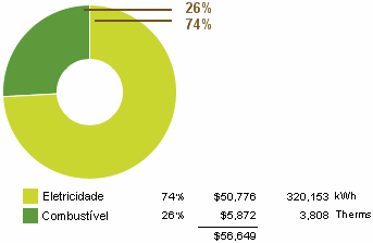

Uso/Custo anual de energia
Nota: Disponível como um benefício do Autodesk® Subscription.
Ao rever uma análise de energia do Autodesk® 360 na caixa de diálogo Resultados e comparar, este gráfico compara o uso estimado de energia para o principal combustível versus eletricidade. Os combustíveis principais incluem o óleo de aquecimento, gás natural, propano e outros recursos. A distribuição percentual tem base no uso (usando uma unidade comum de kBtu) e não os custos.
As informações anualizadas de custo e consumo de energia pode fornecer comparações de custo de energia da construção e decisões nos estágios iniciais do projeto. Os custos são estimados usando taxas de eletricidade no âmbito estadual, no âmbito territorial ou no âmbito da nação.
Para este gráfico, o uso de energia é convertido como segue:
