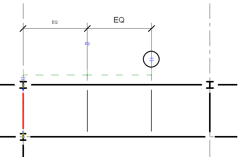

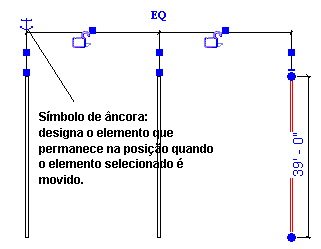

    Exemplo
    A imagem a seguir mostra a cota de igualdade com o elemento selecionado em vermelho e o símbolo de âncora junto à cota.

    Exemplo
    A imagem a seguir mostra a cota de igualdade com o elemento selecionado em vermelho e o símbolo de âncora circundado em preto.
  4. Clique e mantenha pressionado o símbolo de âncora. Aparecerá uma linha de chamada da cota para a âncora.
  5. Arraste o símbolo de âncora para o elemento que deseja ancorar.
  6. Mova qualquer um dos elementos não ancorados referenciados na cota.
    O elemento acompanhado pela âncora não se move.
