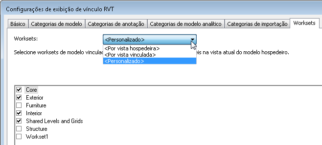

Quando um modelo de compartilhamento de trabalho é vinculado a outro modelo, é possível ser necessário controlar se os worksets do modelo vinculado são exibidos em uma vista do modelo hospedeiro. Use a guia Worksets na caixa de diálogo Configurações de exibição de vínculo do RVT para o modelo hospedeiro. Nesta guia, é possível selecionar os worksets específicos para exibir em uma vista do modelo hospedeiro.
