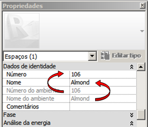

Para utilizar o Space Naming Utility, clique na guia ComplementosUtilitário de Nomeação de EspaçoIniciar SNU. A caixa de diálogo Space Naming Utility é aberta.
A configuração padrão permite renomear/renumerar todos os espaços em todo o projeto. Alternativamente, você pode especificar somente renomear, somente renumerar e especificar somente níveis específicos para atualizar.
