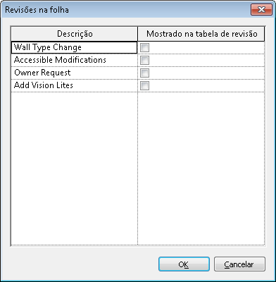

Para especificar as revisões a serem incluídas em uma tabela de revisão
A caixa de diálogo Revisões na folha lista todas as revisões inseridas na caixa de diálogo Emissões/Revisões da folha. As revisões designadas às nuvens em vistas na folha já estão selecionadas e são de somente leitura.
A tabela de revisão na folha é atualizada para incluir as revisões selecionadas.
