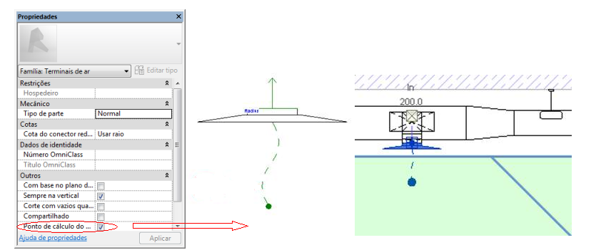

Em alguns casos, os terminais de ar podem ser colocados de forma que a localização do conector não esteja dentro de um espaço. O ponto de cálculo de ambiente é usado como um ponto de pesquisa para determinar em qual espaço se encontra o terminal de ar. Você pode
editar a família do terminal de ar para ativar o ponto de cálculo de ambiente e, a seguir, mover a localização do ponto de cálculo de modo que esteja localizado dentro do espaço. No Editor de família, na paleta Propriedades, ative Ponto de cálculo do ambiente. Edite a localização do ponto de cálculo de ambiente para que esteja localizado dentro do espaço.
Como o ponto de cálculo de ambiente especifica em qual espaço o terminal de ar se encontra, ele também é refletido nas tabelas. Por exemplo, se você incluir uma coluna na tabela com dados do espaço, como o nome e número, o espaço definido pelo ponto de cálculo de ambiente será utilizado.
