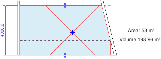

Por exemplo, o desenho a seguir mostra um corte de um ambiente com uma parede inclinada. A linha pontilhada ao longo da parte inferior do ambiente indica o cálculo atual da altura. (Esta linha é exibida quando o ambiente é selecionado). O Revit usa o perímetro do ambiente no cálculo da altura, ao calcular a área e o volume do ambiente.

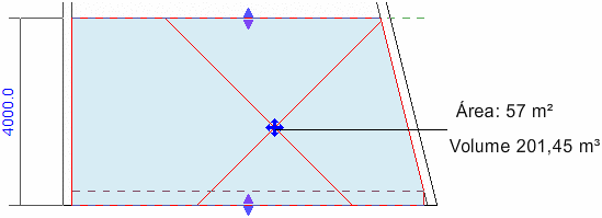

A alteração do cálculo da altura afeta o perímetro do ambiente e, portanto, a área e volume do ambiente. Por exemplo, o desenho a seguir mostra o mesmo ambiente, mas o cálculo da altura foi movido mais abaixo (indicado pela linha tracejada). O identificador de ambiente mostra a área e o volume modificados do ambiente.
