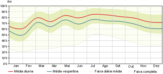

Ao rever uma análise de energia conceitual na caixa de diálogoResultados e comparar, este gráfico mostra a faixa anual da umidade relativa. A umidade relativa é a quantidade de vapor de água que existe na mistura gasosa do ar e de vapor de água.
Como a umidade pode variar bastante através do curso de um dia, e é normalmente mais alta nas manhãs, o gráfico mostra a média diurna e a média vespertina.
A faixa média diária e a média da diferença entre as médias da umidade relativa máxima e mínima para o mês. A faixa completa é um registro da umidade relativa máxima e mínima absoluta para o mês.
