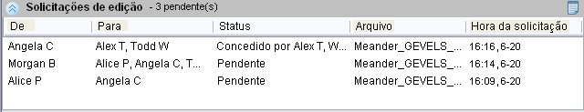

O painel Solicitações de edição lista o seguinte:
Quando a solicitação é concedida, negada ou retraída, suas informações são movidas para o histórico Solicitações de edição. Se a solicitação é enviada para múltiplos destinatários, esta é exibida no painel Solicitação de Edições, desde que não tenha sido completamente concedida e que nenhum dos destinatários a tenha negado.
Para cada solicitação pendente, o painel Solicitação de Edições mostra remetente, destinatário, status, arquivo do projeto Revit relacionado e a hora do envio inicial da solicitação.
Se um nome de usuário está listado em cinza, aquele usuário não está no momento utilizando o Worksharing Monitor ou não está com o arquivo de projeto solicitado aberto. Como resultado, o Worksharing Monitor não pode notificar o usuário sobre as solicitações pendentes. É preciso utilizar outro método para contatar o usuário sobre a solicitação. O Worksharing Monitor emite uma notificação quando não consegue contatar um usuário sobre uma solicitação de edição.
A coluna Status mostra o seguinte:
