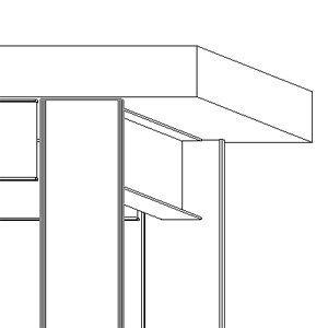

Aplicando balanços ao criar um piso estrutural
  1. Abra uma vista da planta que exibe as vigas ou vão que irão suportar o piso estrutural.
  2. Na faixa de opções, clique em Piso estrutural.
      Onde está?
    • Guia Estruturapainel Estruturamenu suspenso PisoPiso: Estrutural
    • Guia Arquiteturapainel Construirmenu suspenso Piso Piso: Estrutural
  3. Clique na guia Criar limite de pisopainel DesenharLinha de limite e, a seguir, clique em (Selecionar suportes).
  4. Na paleta Propriedades, em Outros, insira os valores de deslocamento para Concreto em balanço e Viga de aço em balanço.
  5. Clique em Aplicar.
  6. Selecione as vigas que irão suportar o piso estrutural.
  7. Clique em Modificar | guia Criar limite do pisopainel ModoConcluir modo de edição.
Nota: O deslocamento do balanço é aplicado em relação à direção na qual a viga de borda foi criada. Isto é aplicável ao desenho da linha, seleção de suportes ou a criação de piso estrutural com a seleção de paredes. Em instâncias onde o balanço parece estar dentro do piso estrutural: entre no modo de croqui, selecione a aresta e ajuste os valores do balanço para números negativos.
