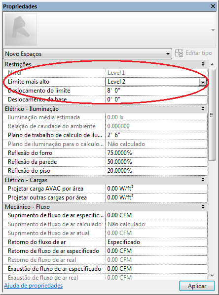

  4. Clique em .
  5. Na Paleta de propriedades, em Restrições, é possível modificar as seguintes propriedades:
    • Limite superior: especifica o nível de referência para o limite superior do espaço.
    • Deslocamento limite: especifica o deslocamento para o limite superior.
      É possível inserir valores positivos ou negativos.
    • Deslocamento base: especifica o deslocamento para a referência ou nível base.
      Nota: Observe que o nível não pode ser modificado, pois é a referência ou nível base para o espaço.
    • Clique em OK.
    A extensão vertical do espaço é alterada. Observe que o controle de arraste é realocado e o sombreamento é alterado para indicar a nova extensão vertical.
