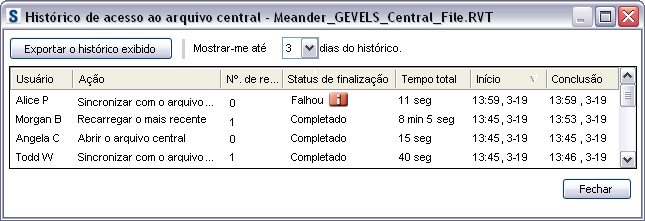

O painel Acesso ao arquivo central exibe somente as atividades atuais relativas ao projeto. Para visualizar o histórico recente (até 5 dias) de acesso ao arquivo central para o projeto, utilize o procedimento a seguir.
Para visualizar o histórico de acesso ao arquivo central
A caixa de diálogo Histórico exibe as informações sobre cada ação envolvendo o arquivo central para o projeto Revit. Se a operação de acesso ao arquivo central falhou, clique em
para obter informações sobre a falha. Consulte Se uma operação Sincronizar com o arquivo central falhar.
Para exportar o histórico para um arquivo
