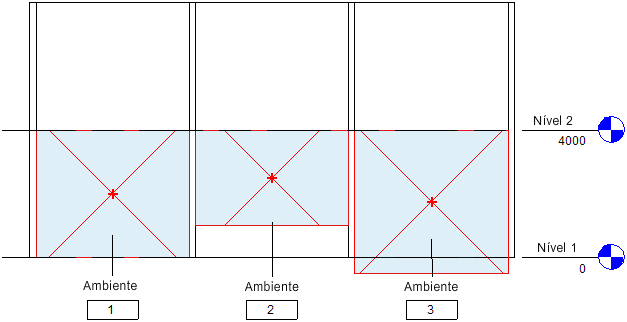

Juntos, os parâmetros Nível e Deslocamento base definem o limite inferior de um ambiente.
Nas propriedades do ambiente, o parâmetro Nível é somente de leitura. Este parâmetro reflete o nível da vista da planta na qual o ambiente é colocado. Por exemplo, se colocar um ambiente na vista da planta do Nível 2, o parâmetro Nível para o ambiente será Nível 2.
Use o parâmetro Deslocamento base para indicar a distância entre o nível base e o limite inferior do ambiente. Para usar o nível base como o limite inferior, insira 0 (zero). Para mover o limite inferior acima do nível base, insira um número positivo. Para mover o limite inferior abaixo do nível base, insira um número negativo.
