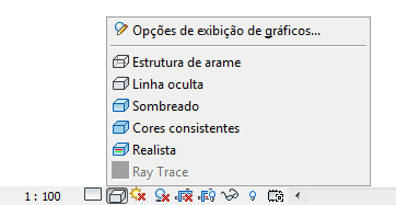

Na Barra de controle da vista na parte inferior da área de desenho, clique no ícone Estilo visual e selecione uma opção.

Para aplicar um estilo visual em múltiplas vistas
No modelo de vista, para Exibição do modelo, clique em Editar. Na caixa de diálogo Opções de exibição gráfica, selecione o estilo visual desejado e defina outras opções conforme desejar.
