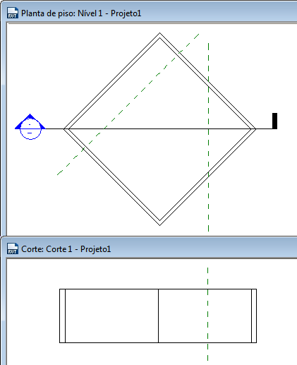

Se um elemento de dados (como um plano de referência) não for perpendicular a uma vista, então o elemento de dados não é exibido na vista.
Por exemplo, a planta de piso a seguir mostra dois planos de referência, indicados pelas linhas tracejadas verdes. O plano de referência na esquerda efetua a intersecção com a linha de corte em um ângulo. O plano de referência na direita é perpendicular à linha de corte. Como o plano de referência angular não é perpendicular à linha de corte, o plano não aparece na vista de corte resultante. No entanto, o plano de referência perpendicular é exibido na vista de corte.
