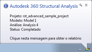

  8. Quando a mensagem em balão indica que a análise foi concluída, clique na mensagem para visualizar o relatório da análise. Se você deseja visualizar o relatório em outro momento, clique em (Structural Analysis for Revit) na barra de tarefas do sistema e, a seguir, clique em Completado.
