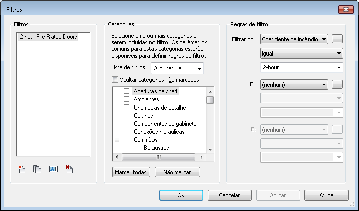

  1. Clique na guia Vistapainel Gráficos (Filtros).
  2. Na caixa de diálogo Filtros, clique em (Novo) e insira um nome para o filtro.
    Para criar um filtro com base em um existente, selecione o filtro existente e edite a criação. Na caixa de diálogo Filtros, clique em (Duplicar). O novo padrão de nome de filtro será exibido na lista Filtros, portanto, selecione-o e clique em (Renomear) para alterar seu nome.
  3. Em Categorias, selecione uma ou mais categorias para incluir no filtro.
    As categorias selecionadas determinam os parâmetros que estarão disponíveis nas listas Filtrar por. Os parâmetros exibidos são comuns a todas as categorias selecionadas.
    Dica: Utilize a lista de filtros para exibir categorias que se aplicam as disciplinas selecionadas. Se você estiver editando ou duplicando um filtro, é possível selecionar as categorias ocultas não marcadas.
    Exemplos: para criar um filtro para mostrar somente portas classificadas para a proteção contra incêndio por duas horas, selecione a categoria Portas. Para criar um filtro para mostrar portas e paredes classificadas para a proteção contra incêndio por duas horas, selecione as categorias Portas e Paredes.
  4. Na lista Filtrar por, selecione o parâmetro pelo qual filtrar (por exemplo, a classificação por incêndio).
    Se o parâmetro de filtro desejado não estiver na lista, clique em para visualizar os parâmetros adicionais ou para criar um parâmetro personalizado (por exemplo, NIC [não está no contrato]).
    Para criar um parâmetro personalizado, na caixa de diálogo Parâmetros de projeto, clique em Adicionar e siga as instruções em Criando parâmetros do projeto.
  5. Selecione o operador do filtro (por exemplo: igual).
  6. Insira um valor para o filtro ou selecione um valor da lista (disponível para alguns tipos de parâmetros).
    Nota: Se selecionar o operador de igual, o valor que inserir deve coincidir com o valor de procura. Esta procura é sensível a maiúsculas e minúsculas.
  7. Insira critérios de filtro adicionais, se necessário. É possível incluir até três critérios adicionais. Quando inserir mais de um critério de filtro, os elementos deverão coincidir com todos os critérios a serem selecionados.
  8. Clique em OK quando tiver terminado a criação de critérios de filtros.
