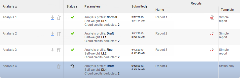

Exemplo de uma tabela que lista as análises executadas para um projeto

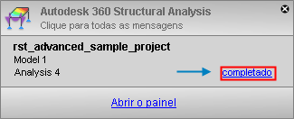

Você também pode visualizar um relatório de análise no site da Web ao clicar no link Completada na janela de mensagem.
Nota: Esta janela somente está disponível somente quando o software Revit® estiver em execução.
