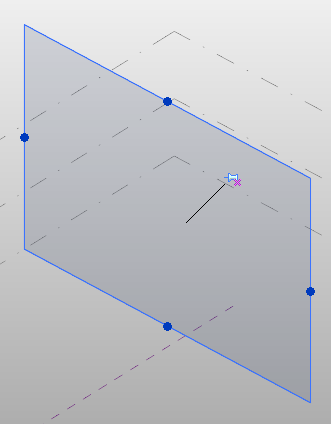

Os planos de referência são exibidos no ambiente de projeto conceitual na vista 3D. Esses planos de referência podem ser editados como elementos 3D. Por exemplo, é possível ficar um plano de referência 3D para que ele não possa ser movido, e é possível desfixar e arrastá-lo para alterar o tamanho. Quando selecionado, o nome do plano de referência é exibido na vista 3D.
| Plano de referência 3D fixado e exibindo os manipuladores de arraste circulares. |
