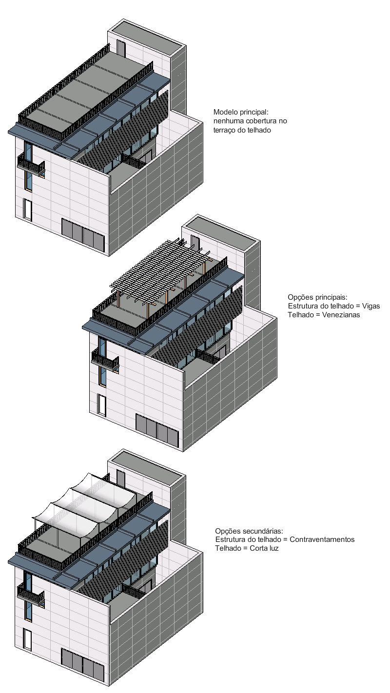

As opções de projeto podem variar em complexidade. Por exemplo, um projetista pode desejar explorar alternativas para desenhos da entrada ou sistemas estruturais para um telhado. As opções de projeto tendem a ficar mais focadas e simplificadas durante o andamento do projeto. Elas geralmente são usadas como segue:
É possível usar opções de projeto para explorar múltiplos desenhos enquanto o projeto se desenvolve. A qualquer momento, no processo de desenho, é possível ter múltiplos conjuntos de opções de projeto. Geralmente, cada conjunto de opções de projeto endereça uma questão particular ou uma área. Por exemplo, para explorar possibilidades para uma pérgula ou um terraço no telhado, é possível criar um conjunto de opções chamado Telhado com múltiplos desenhos de telhado (Para sol ou Poço de ventilação). Além disso, é possível criar um conjunto de opções chamado Estrutura de telhado com múltiplos desenhos estruturais (contraventamentos ou Vigas). Após o desenho final ser escolhido, as opções podem ser incorporadas no modelo principal e as alternativas removidas.
