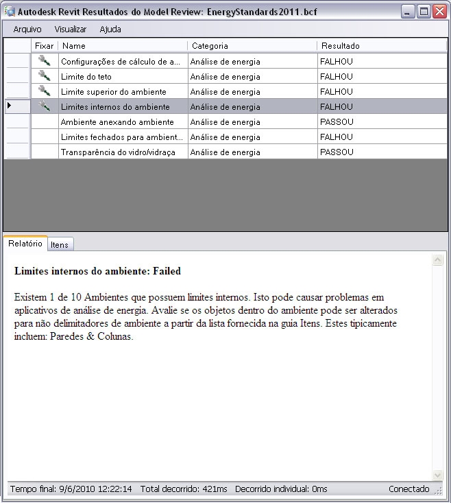

Após ter executado a Verificação, os resultados serão apresentados no Navegador de resultados da verificação. É possível trabalhar com estas informações de diversas maneiras, que incluem:
As informações contidas no Navegador de resultados da verificação possui cada verificação e resultado (Passou, Falhou ou Somente relatório) listados no topo para oferecer uma visão geral rápida. Informações detalhadas sobre quais itens específicos passaram/falharam em relação ao determinado critério são fornecidas na parte inferior da janela do navegador ou nas Relatório e Itens.
O Navegador de resultados da verificação é mostrado abaixo:
A guia Relatório fornece detalhes sobre os resultados da verificação. Quando a verificação falha ao atender o critério desejado, uma tabela de geometria ou dados afetados é mostrada e uma mensagem detalhada é fornecida ao usuário.
A guia Itens oferece informações mais específicas sobre os resultados da verificação. Permite selecionar um item da lista e, a seguir, utilizar o Revit para encontrar a melhor vista para ajustar/editar onde a origem do problema está localizada para revisão ou correção manual.
Próximo a determinadas verificações um ícone de "chave inglesa" pode ser exibida na coluna Corrigir. Isto indica que você pode usar o Model Review para automatizar a correção (onde for aplicável). Detalhes sobre cada modelo e opção de verificação podem ser encontrados na seção Tipos de verificação explicados.
