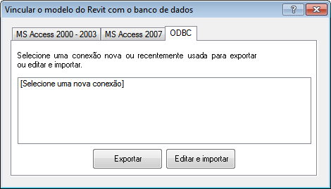

O Revit DB Link permite exportar Revit dados do projeto para um banco de dados, onde os dados podem ser editados e importá-los de volta no projeto.
Há dois tipos de banco de dados que podem ser usados com o Revit DB Link:
