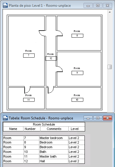

Após criar ambientes, é possível remover os ambientes de um modelo de construção nas seguintes formas:
- Descolocar: remove o ambiente de sua localização no modelo de construção, mas o projeto ainda contém informações sobre o ambiente. Em seguida, é possível colocar o ambiente em outra localização durante o re-desenho do projeto. Consulte Descolocar ou mover ambientes.
- Excluir: remove completamente o ambiente (incluindo as informações sobre o ambiente) do projeto. Consulte Excluindo ambientes.
Uma planta de piso contendo ambientes e uma tabela de ambientes
