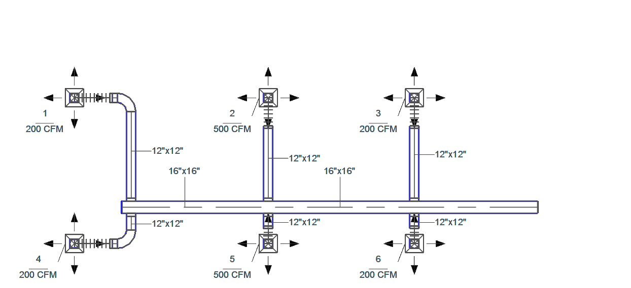

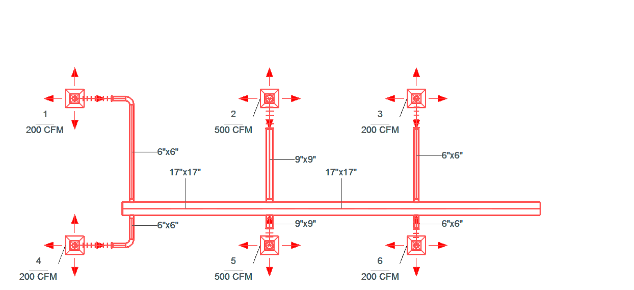

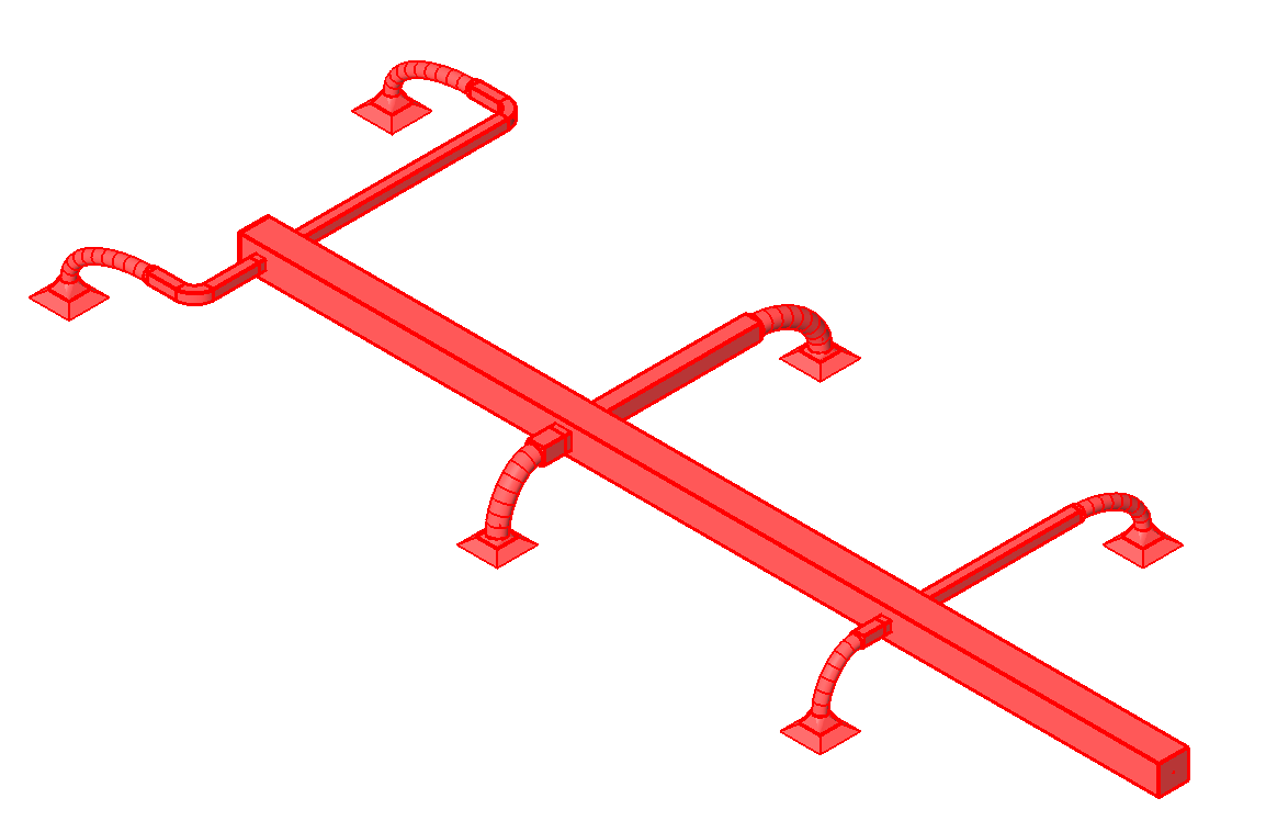

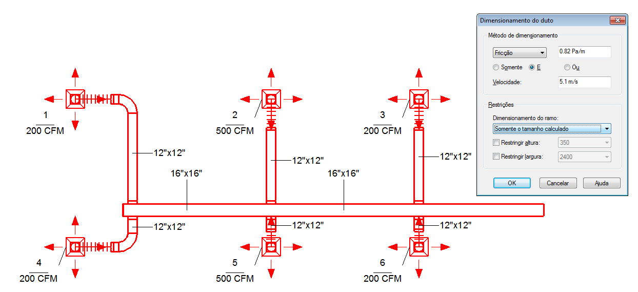

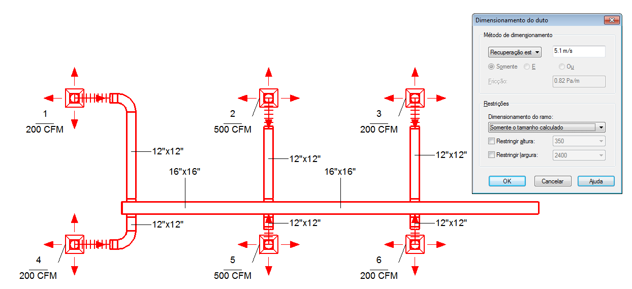

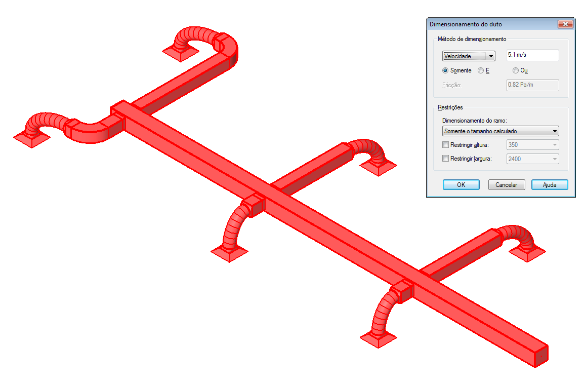

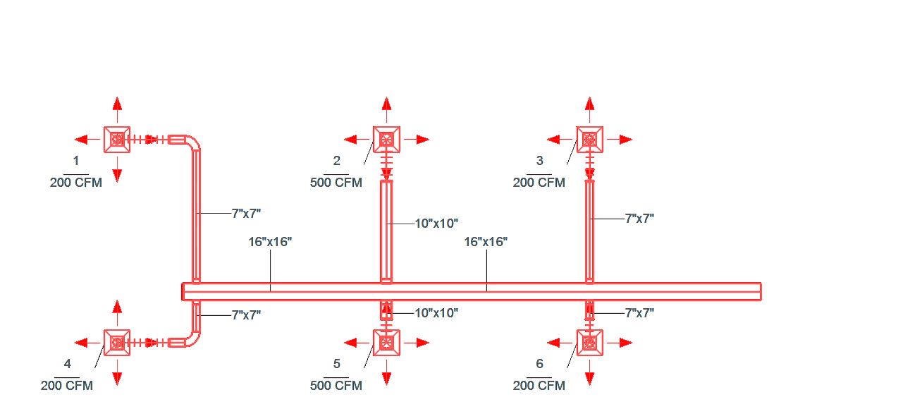

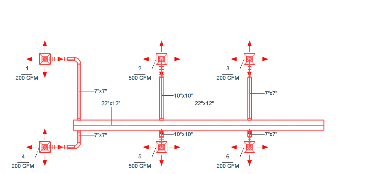

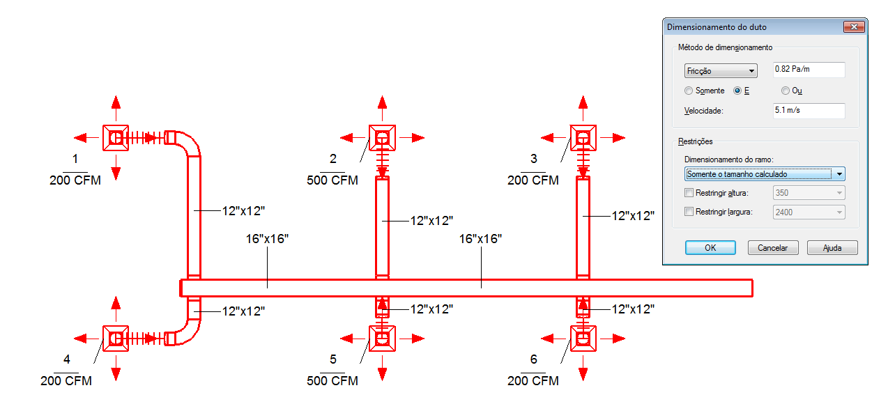

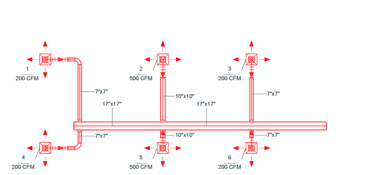

As imagens a seguir mostram os resultados dos diversos métodos de dimensionamento de duto.
Antes de dimensionar
Após dimensionar
Após dimensionar
Após dimensionar
Após dimensionar
