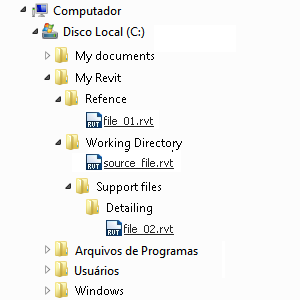

Na imagem a seguir, uma estrutura simples de diretório é utilizada como exemplo.
Nesta instância, o caminhos relativos e absolutos, são definidos como segue. Observe a pasta Diretório de trabalho. Esta foi nomeada como tal para fins de ilustração. Um diretório de trabalho pode ter qualquer nome.
| Arquivo | Caminho absoluto | Caminho relativo |
| arquivoorigem.rvt | C:\My Revit\Working Directory\source-file.rvt | arquivo-origem.rvt |
| arquivo_01.rvt | C:\My Revit\Reference\file_01.rvt | ..\Referência\arquivo_01.rvt |
| arquivo_02.rvt | C:\My Revit\Working Directory\Support Files\Detailing\file_02.rvt | Arquivos de suporte\Detalhamento\arquivo_02.rvt |

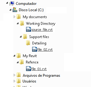

Se o diretório de trabalho é movido ou renomeado, os caminhos se tornam não solucionados (quebrados). Na imagem a seguir, o diretório de trabalho foi movido para o diretório Meus documento para ilustrar isso.
Agora, todos o caminhos absolutos originais estão não solucionados, porque eles apontam para uma localização específica. O caminho relativo para o arquivo_01.rvt também é quebrado, já ele residia fora do diretório de trabalho e não foi movido com o mesmo.
