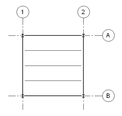

  1. Abertura de um nível de planta estrutural: Vista analítica com um modelo de vista da planta de esqueleto similar ao mostrado.
    Nota: Coloque as cargas na vista analítica de um nível de planta estrutural. Para obter informações sobre vistas analíticas, consulte Visualizar.

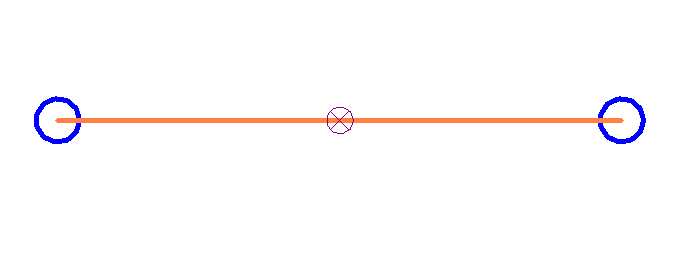

  6. Insira as cargas concentradas como apropriadas no modelo, como no centro de uma viga.
    A vista da planta da carga concentrada é inserida utilizando o sistema de coordenadas do projeto na direção z negativa.
