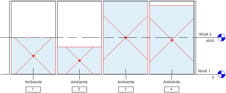

Os parâmetros Limite superior e Deslocamento de limite definem o limite superior do ambiente.
Nota: Se os elementos delimitantes de ambiente efetuam a intersecção com o deslocamento do limite superior, estes elementos formam então o limite superior. (Consulte Considerando tetos e pisos nos cálculos de volume do ambiente).
Por exemplo, suponha que um ambiente inicie no Nível 1. Para indicar que ele deveria se estender para 4000mm acima do Nível 2, especifique um Limite superior do Nível 2 e um Deslocamento de limite de 4000mm. Por padrão, o Deslocamento de limite é a distância entre os níveis (10’ ou 4000mm).
