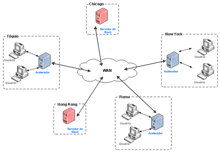

O Revit Server permite o compartilhamento de trabalho com base no servidor, nos quais as equipes de projeto geograficamente dispersas podem colaborar no mesmo modelo através de uma rede de área ampla (WAN). Como mostrado abaixo, múltipas membros da equipe em múltiplas localizações locais usam os Accelerators do Revit Server para se conectar a um ou mais Revit Servers através de uma WAN.
Compartilhamento de trabalho com base no servidor através da WAN
