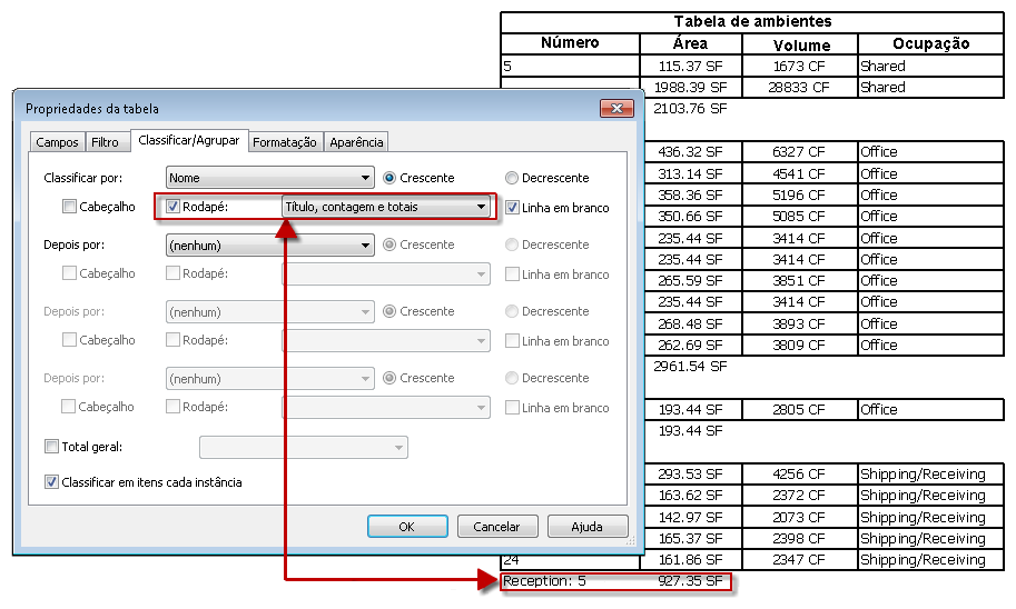

Exemplos de classificação e agrupamento em tabelas
As imagens a seguir ilustram os exemplos de classificação e agrupamento para tabelas, incluindo instâncias relacionadas, classificação e totais.

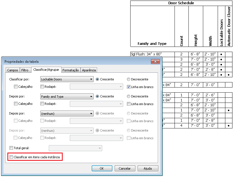

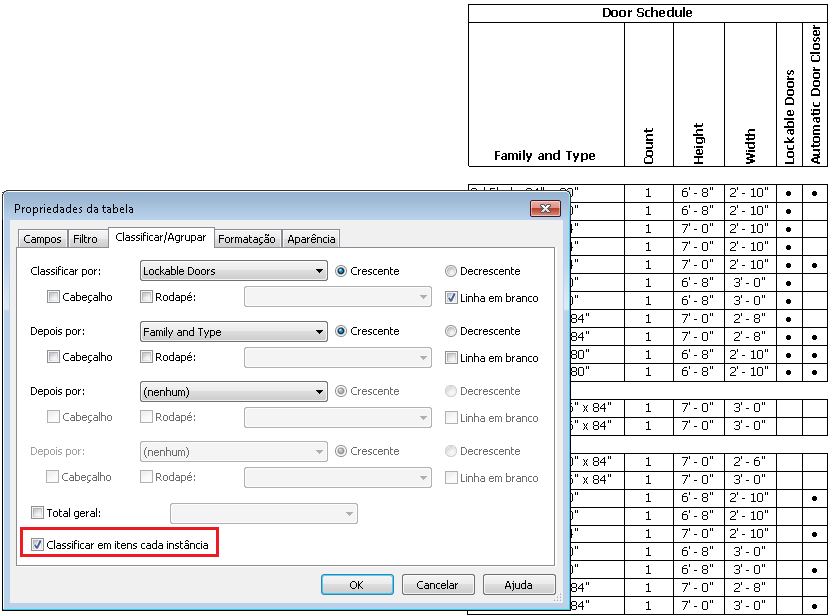

Relacionando instâncias de tipo de elementos
As imagens a seguir mostram a mesma tabela, a primeira com a opção Relacionar cada instância selecionada, e a segunda com esta opção desmarcada.
