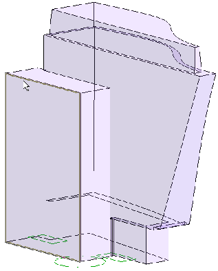

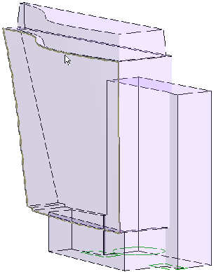

Exemplos
Cursor realçando uma face plana vertical
Cursor realçando uma face não vertical
