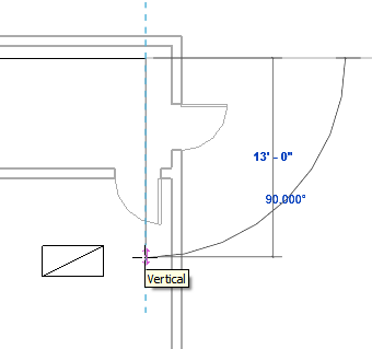

  7. Na área de desenho, clique para especificar o ponto inicial do trecho de conduíte e, a seguir, mova o cursor e clique para especificar pontos ao longo do trecho.
    Uma dobra é adicionada automaticamente ao segmento quando necessário.
    Quando você desenhar conduíte com acessórios, linhas de conexão para os acessórios serão exibidas.
  8. Para desenhar conduíte vertical, especifique o ponto inicial do trecho de conduíte, especifique o valor do deslocamento na Barra de opções continue desenhando o trecho de conduíte.
    Os símbolos de elevação e de queda são inseridos conforme necessário.
