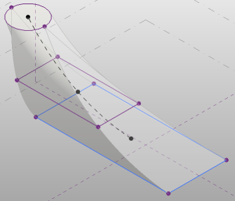

Os perfis podem ser bloqueados ou desbloqueados. Quando os perfis são bloqueados, a forma mantém uma relacionamento entre os perfis superiores e inferiores, e é limitado de forma que possa ser manipulado. Quando os perfis são desbloqueados, a forma pode ser manipulada de qualquer forma.
Com perfis bloqueados, quando você manipula um perfil, ele afeta o outro, portanto, toda a forma. Por exemplo, se o perfil superior é selecionado, e você o bloqueia, todos os perfis assume a forma do perfil superior.
Os gráficos a seguir exibem uma forma não restrita que está bloqueada para o perfil inferior (quadrado) selecionado.
| Forma não restrita | Forma bloqueada resultante |
Clique em Modificar | guia Elemento da forma
painel Elemento da forma
Travar perfis para tornar o tipo de forma não restringido. Consulte Formas não restritas e com base na referência.
Com perfis não restritos, a aresta ou vértice do perfil podem ser manipulados.
| Forma não restrita inicial | Vértice direito inferior modificado | Forma não restrita resultante |
