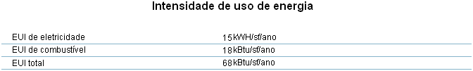

Ao rever uma análise de energia do Autodesk® 360 na caixa de diálogo Resultados e comparar, esta tabela fornece informações sobre o uso de energia por unidade de área de piso. Como a Intensidade de uso de energia (EUI) é por área métrica, é um método conveniente de comparar o consumo de energia do projeto quando as construções analisadas têm diferentes tamanhos.
| Parâmetro | Descrição |
| EUI de eletricidade | Uma medida do uso de eletricidade anual por área de piso. |
| EUI de combustível | Uma medida do uso de combustível anual por área de piso. |
| EUI total | Uma medida do uso anual de eletricidade e combustível usado pelo projeto por área de piso. Para esta métrica, o uso de eletricidade é convertido como segue:
