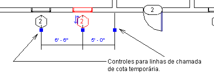

Movendo a linha de chamada da cota para cotas temporárias
  1. Selecione um elemento.
  2. Faça um dos seguintes:
    • Arraste o controle (quadrado azul) para uma outra referência.
    • Clique com o botão direito no controle da linha de chamada de cota, e clique em Mover linha de chamada da cota. É possível então mover a linha de chamada da cota para uma nova referência.
Nota: Modificações em linhas de chamada da cota temporárias são salvas em uma base por sessão. Por exemplo, se uma cota temporária padrão mede a distância entre os centros de duas paredes e a linha de chamada da cota é movida para medir para as faces das paredes, a subsequente seleção da parede preserva a localização da linha de chamada da cota editada para aquela sessão.
