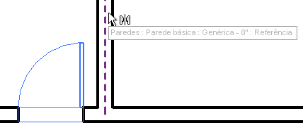

A ferramenta Espelhar (inverte a posição de), espelha um elemento do modelo selecionado, usando uma linha como o eixo para espelhar. É possível selecionar o eixo do espelho ou desenhar um eixo temporário. Use a ferramenta Espelhar para inverter um elemento selecionado ou para fazer uma cópia de um elemento e inverter sua posição em uma etapa.
Por exemplo, se você espelha uma parede em um plano de referência, ela irá inverter no lado oposto da original.
painel Modificar, clique em
painel Modificar, e clique em Para selecionar a linha que representa o eixo para espelhar, selecione Selecionar eixo para espelhar. Ou, para desenhar uma linha de eixo de espelho temporária, selecione Desenhar eixo para espelhar.
Você pode selecionar apenas uma linha ou um plano de referência para o qual o cursor fará o snap. Você não pode espelhar um elemento em um espaço vazio.
O Revit move ou copia o elemento selecionado e inverte sua posição aposta ao eixo selecionado.
Selecionando o elemento a espelhar (e copiar) e o eixo para espelhar
Porta espelhada (e copiada)
