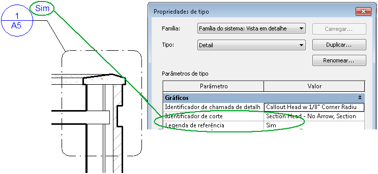

Por padrão, a extremidade de chamada de detalhe inclui uma legenda (como Sim, uma abreviatura de Similar). É possível alterar esta legenda para atender às necessidades do projeto ou normas corporativas. Por exemplo, pode-se usar Espelhar ou Inverso como a legenda de referência.
Para alterar a legenda de referência
  1. Na vista principal, selecione a bolha de chamada de detalhe.
  2. Na paleta Propriedades, clique em (Editar tipo).
  3. Na caixa de diálogo Propriedades de tipo, para Legenda da referência, insira o texto desejado.
  4. Clique em OK para salvar as alterações.
    Nota: A legenda de referência é uma propriedade da vista que você está referenciando, não desta instância da bolha. Portanto, todas as chamadas de detalhe que fazem referência a esta vista irão exibir a mesmo legenda.
