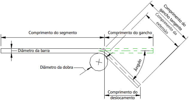

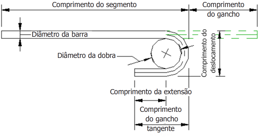

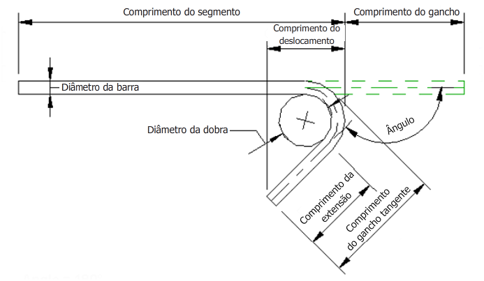

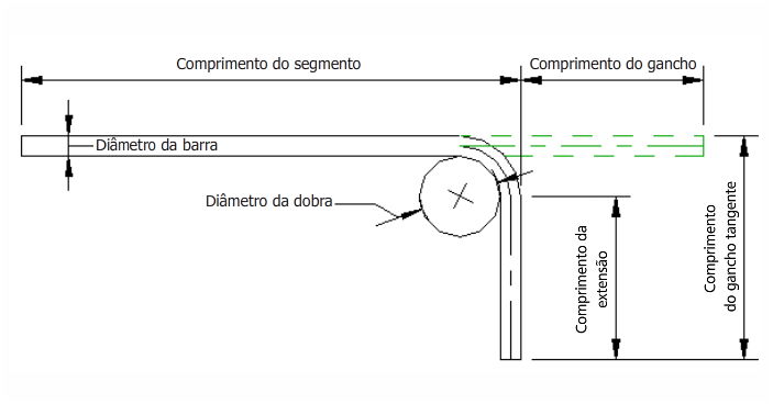

As imagens a seguir mostram os parâmetros que definem um gancho do vergalhão.
Gancho de 45º
Gancho de 90°
Gancho de 135°
Gancho de 180°
