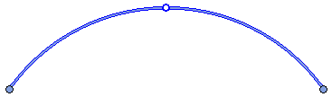

Você pode alterar a escala de paredes em arco usando controles do meio e de extremidades.
  1. Selecione uma parede em arco.
  2. Arraste os controles na extremidade para alterar o comprimento do arco.
  3. Para alterar o raio do arco enquanto mantém o raio concêntrico, selecione Manter concêntrico na Barra de opções.
    Deixar esta opção desmarcada retém as condições finais existentes, como a localização do ponto final ou a tangência a uma parede reta.
  4. Arraste o controle do meio.
