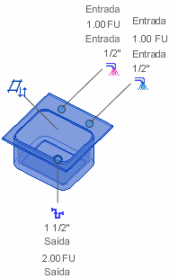

É possível visualizar as propriedades de um conector do sistema antes de ser conectado. Cada conector do sistema tem uma legenda e um identificador de chamada de detalhe que exibe o tipo de sistema e os dados do conector, normalmente o tamanho, a direção do fluxo e as unidades de fluxo/acessório.
Uma linha de chamada é exibida a partir de cada conector até um símbolo tipo de sistema fora da caixa delimitadora do acessório, preferencialmente na direção do conector.
Clique no ícone tipo de sistema para iniciar o comando de desenho e herde o tamanho e a elevação do conector.
