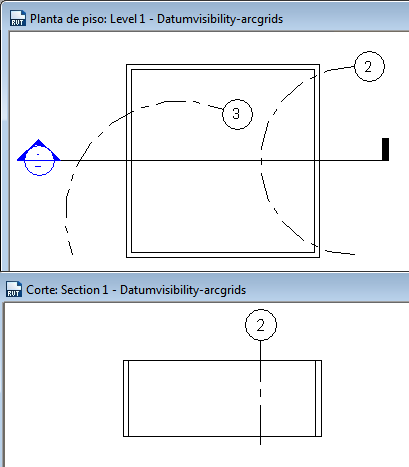

Em vistas da planta (como plantas de piso e plantas de forro), é possível definir linhas de eixo que são arcos, em vez de linhas retas. As linhas de eixo em arco serão exibidas em vistas de corte, onde o centro do arco efetua a intersecção e é perpendicular à linha de corte.
Por exemplo, a planta de piso a seguir mostra duas linhas de eixo em arco. A linha de eixo 3 efetua a intersecção com a linha de corte, mas seu centro não está perpendicular à linha de corte. Como resultado, a linha de eixo 3 não é exibida na vista de corte. A linha de eixo 2 efetua a intersecção com a linha de corte na planta de piso e seu centro efetua a intersecção com a linha de corte na perpendicular. Portanto, a linha de eixo 2 é exibida na vista de corte, indicando o centro do arco.
