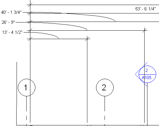

    Exemplo: chamada de detalhe de Arco (configuração de Além das linhas de chamada da cota)
    Exemplo: chamada de detalhe de Linha (configuração de Longe da origem)
