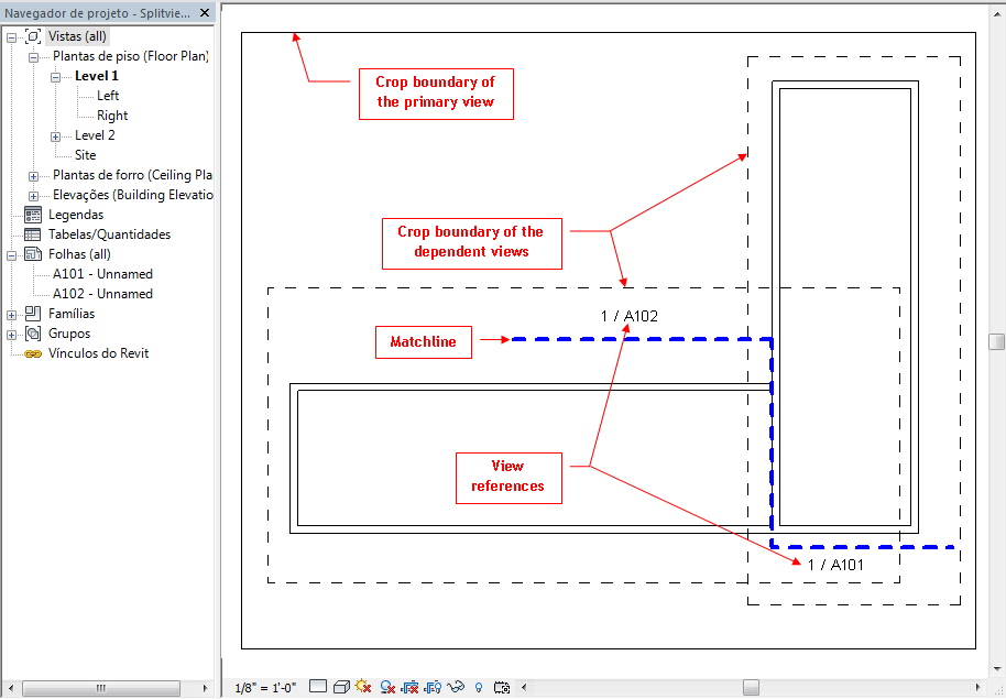

Exemplo
A imagem a seguir mostra uma vista de projeto, Nível 1, que foi dividida em duas vistas dependentes: Esquerda e Direita. O Nível 1 é a vista principal e é exibida na área de desenho com sua região de recorte e com as regiões de recorte das vistas dependentes visíveis, uma linha coincidente indicando o ponto em que a vista foi dividida (linha azul pontilhada) e as referências à vista (1/A102 e 1/A101).
Nota: Na imagem a seguir, a exibição gráfica da linha coincidente foi sobreposta. A exibição gráfica-padrão de uma linha coincidente é uma linha preta pontilhada.
