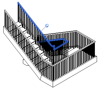

Para modificar um corrimão contínuo
  1. Em uma vista 3D ou uma vista de planta, pressione Tab para realçar o corrimão contínuo, e clique para selecioná-lo.
    Um ícone de fixação () é exibido. O pino indica que não há nenhuma alteração da instância ou de tipo de sistema de corrimão feitas. O corrimão é especificado nas propriedades de tipo de sistema de corrimão.
