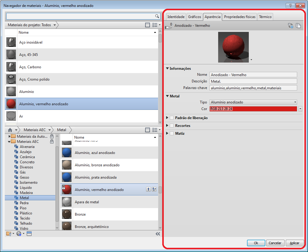

O Revit LT suporta o uso de materiais para definir gráficos de elementos em vistas de projetos e aparências realistas em imagens renderizadas, assim como as informações gerais sobre o material. No Navegador de materiais, esta informação é exibida nas guias Identidade, Gráficos e Aparência do painel Editor de material.
No entanto, o Revit LT não suporta as seguintes propriedades do material:
No Revit LT, o painel Material Editor não exibe as propriedades físicas ou termal guias incluída com o Revit
Suponha que você crie um projeto no Revit, e alguns elementos no projeto utilizam um material que inclui propriedades físicas e térmicas. Quando você abre o projeto no Revit LT, as propriedades físicas e térmicas do material não são exibidas e não estão acessíveis. No entanto, as informações são preservadas. Se mais tarde você abra o projeto no Revit, é possível ver as propriedades físicas e térmicas do material.
