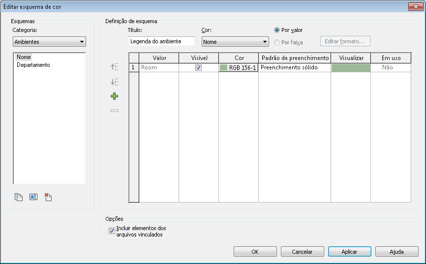

Abrindo a caixa de diálogo Editar o esquema de cores
Ao trabalhar com esquemas de cores, usa-se a caixa de diálogo Editar esquema de cores para executar muitas tarefas. Use qualquer um dos seguintes métodos para acessar esta caixa de diálogo.
Clique na guia Arquiteturapainel suspenso Ambiente e Área (Esquemas de cores).
Abra uma vista da planta do piso ou uma vista de corte que mostre uma legenda de preenchimento de cor. Selecione a legenda e clique em Modificar | guia Legendas de preenchimento de corpainel Esquema (Editar esquema).
