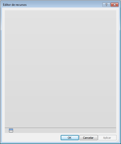

  2. O Editor de recursos abre sem recursos Carregados.

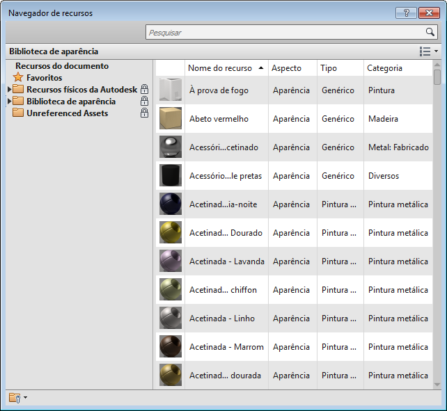

  3. Para selecionar um recurso para edição no Editor de recursos, clique em Abre/Fecha o Navegador de recursos.
  4. No Navegador de recursos, clique com o botão direito do mouse no recurso que você deseja editar e clique em Adicionar no editor.
  5. No Editor de recursos, faça as alterações desejadas para o recurso.
  6. Para salvar as alterações e continuar a editar outros recursos, clique em Aplicar. Para salvar as alterações e fechar o Editor de recursos, clique em OK.
