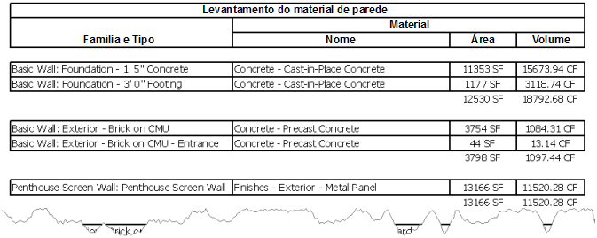

Criando tabelas de levantamento de materiais
As tabelas de levantamento de materiais listam os sub-componentes ou os materiais de qualquer família do Revit. As tabelas de levantamento de materiais têm toda a funcionalidade e a característica de outras vistas de tabela, mas permitem que mais detalhes sejam mostrados sobre a montagem de um componente. Qualquer material que é colocado em um componente no Revit pode ser tabulado.
Nota: Quando o Revit calcula o volume de materiais para camadas individuais em uma parede, algumas aproximações são feitas para manter o desempenho. Podem aparecer discrepâncias menores entre os volumes visíveis no modelo e aqueles mostrados na tabela de levantamento de materiais. Estas discrepâncias tendem a ocorrer quando é adicionada uma varredura ou um friso a uma parede, ou sob certas condições de junção.
