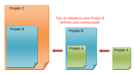

A imagem a seguir mostra que o Projeto A está vinculado ao Projeto B (de modo que o Projeto B é o modelo principal para o Projeto A). A configuração Tipo de referência para o Projeto A está definida como Sobreposição dentro de seu modelo principal (Projeto B). Quando o Projeto B é importado no Projeto C, o Projeto A não é exibido.

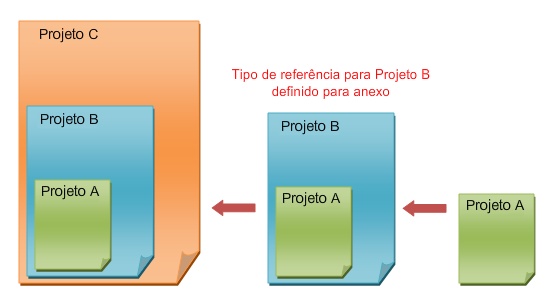

Se você alterar a configuração Tipo de referência do Projeto A (no seu modelo principal, o Projeto B) para Anexo, quando importar o Projeto B para o Projeto C o vínculo aninhado (Projeto A) será exibido.
