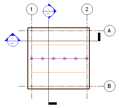

  5. Faça o croqui das cargas lineares como apropriado no modelo, como ao longo de um caibro. Para obter informações sobre como desenhar e sobre as ferramentas de croqui, consulte Desenhar.
    A vista da planta da carga linear ao longo do caibro, inserida utilizando o sistema de coordenadas do projeto na direção Z negativa.
