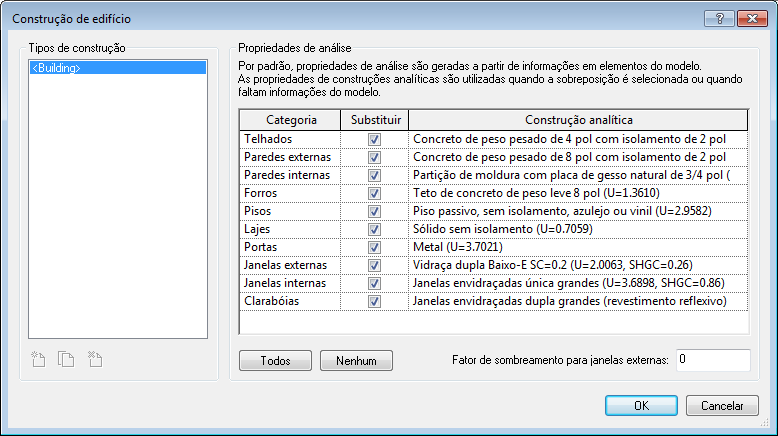

Os tipos de construção no arquivo constructions.xml são exibidos na caixa de diálogo Tipo de construção.
